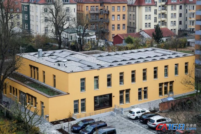

为此,屋顶的光伏系统承担了这一任务。由于储能设备可存储多余电力并根据需要进行放电,这一系统运行起来十分经济。
出于需要,Heiligkreuz幼儿园在2017年进行了一次翻新改造。然而,由于扩建,最大72千瓦的电力连接已远远不能满足需求,所以还必须对电力供应系统进行重新设计。包括厨房、电梯以及分布式热水供应系统在内的现代化设备明显需要更多电能。

如此一来,幼儿园便成了产消者:是生产者同时又是消费者,且完全独立于能源供应商。自2017年年底,光伏阵列就开始在新幼儿园屋顶上运行。由于峰值负荷功率高于60千瓦的最大连接输出,系统自身并不足以满足峰值负荷的需求。

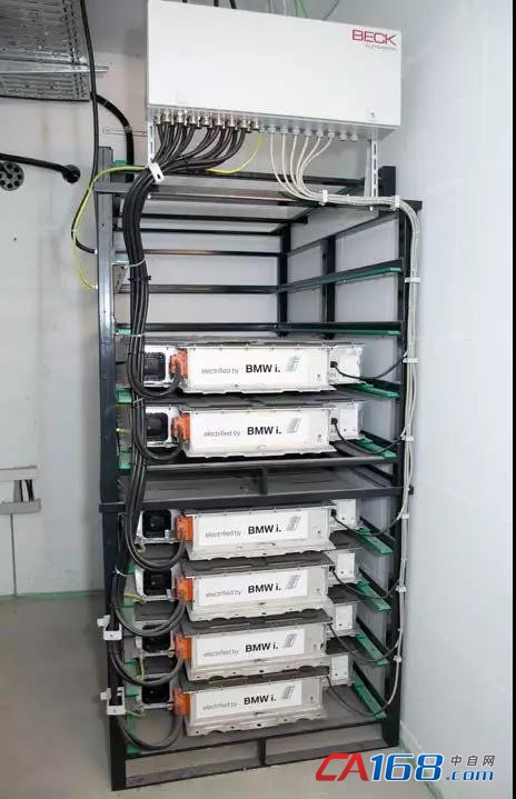

为此,来自维尔茨堡的TEAM ELECTRIO BECK为太阳能阵列额外安装了一个由其与BMW共同开发的固定式电力存储系统。
存储设备限制网络用电

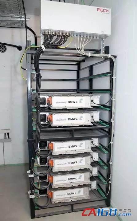

电力存储系统由一个BECK电源、控制单元以及六块全新BMW i3锂离子电池组成。每个电池的标称存储容量为33千瓦·时,总净容量相当于175千瓦·时。借助该缓冲器,可根据需要对屋顶产生的电力进行使用。
在维尔茨堡,系统设计不仅使得输出受限,而且还要尽量降低网络用电需求。首先,我们可以将自产电能用于电力供应。不够时,再从锂离子电池中获取电力。但事先应在低消耗时对不能立即消耗的自产电力进行存储。
“除了优化自身消耗外,在峰值负荷期间使电池放电并在谷值负荷期间对电池充电也可避免网络供电的增加,”来自BECK AUTOMATION的Ralf Klin-genberg解释说。“这背后的算法可以连续计算最佳电池输出,并防止不必要的电池放电。”
此外,还可根据负载管理优先级列表对各个设备进行阻塞;例如,根据需要关闭用于提供清洁水的直流式加热器。
如果光伏阵列的发电量不足,那么电池可以在晚上等非高峰时段通过网络充电。相反,如果光伏系统的发电量高于消耗量,并且电池已经充满,那么也可将多余能量馈入电网。

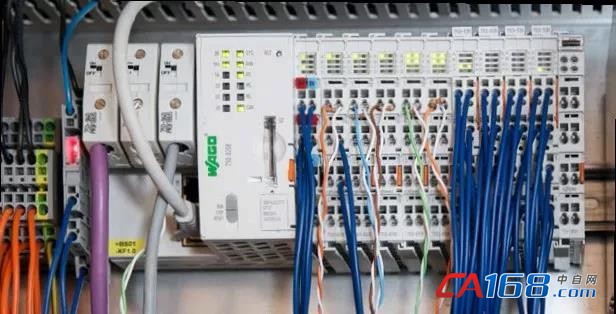

PLC用于协调太阳能阵列、存储设备、网络及耗电设备之间的能量流
复杂的通信,灵活的远动解决方案
BECK AUTOMATION使用万可组件在电池、网络、光伏阵列和耗电设备之间进行复杂的信息交换。
其中,WAGO-I/O-SYSTEM 750系列的PFC200远动控制器便充当了控制和通信单元。板载RS-485接口则通过开源Modbus RTU协议与安装在电网点的能量表进行通信。
此外,借助记录的能量测量数据还可对能量生产与存储进行有效控制。
控制器通过满足最高安全标准的加密虚拟专用网络(VPN)连接至Internet。
此外,万可PLC还可将实时数据——以自产电能为例,包括电池充电状态和消耗数据——传输至BECK服务器,并将历史记录发送到BECK数据库进行评估。由此可进一步优化太阳能电池组之间的相互作用。
