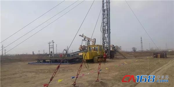

      近日,为更好地促进修井作业装备自动化技术发展,中石化胜利油田分公司科技处召开“修井作业自动化装备技术研讨会”,携17家单位联合参观新松智能修井装备作业现场。50多位各级领导专家及生产单位主管前往胜利油田东营东辛采油厂,参观起下管流程作业。
参观新松智能修井装备作业现场
传统的小修作业需要3~4人完成修井作业,其中2人需在井口危险区域从事繁重的体力劳动。新松研制的智能修井装备在常规起下管作业下仅需2人完成全部起下流程作业(司钻1人、场地工1人)。极大的降低了人力需求、减轻了劳动强度、降低了井口高风险区域作业时间。

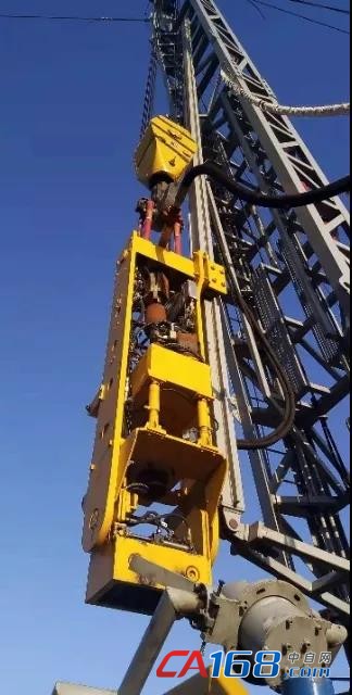

修井作业局部
修井作业全景

1、起下管流程井口无人作业,配备的自动液压钳替代了人工上卸扣,管杆输送机替代人工甩管。
2、该装备增加了旋转冲砂功能,实现了大修作业中才有的旋转冲砂工艺手段,让小修井作业适应的井况更广泛。
3、设计充分考虑对自然环境的保护。设备的防溅对扣装置除了完成正常功能外,还能有效防止油水喷溅,为回收污油提供了条件。
4、为了提升整体数字化水平,还新增了油管自动测长及记录功能,确保数据精准无差错,对应的专业软件实现了数据的自动记录、修改及存储功能。替代了原人工协作测量记录,首次实现小修作业数字化管理。
5、操作系统采取了参数化设计,通过设置参数使得设备在多变的野外环境中得到更好的适应。
6、操作方式经过几代的发展更加趋于成熟,系统对司钻人员提示功能让复杂的设备更容易上手。传统司钻人员可在12小时内熟悉设备并熟练操作。
