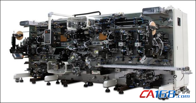

本项目客户为领先的锂电池智能装备制造商。制片属于锂电池加工过程中的一个重要环节。英威腾伺服应用于该客户的电池制片机,以领先的性能和高性价比,降低投入成本,提升制造工艺和效益,满足大批量、精益化的生产需求。
一、 设备/工艺介绍
一.1  设备原理:电池制片机是用于生产正极极片或负极极片的设备, 用于生产锂电池正极极片(铝质)或负极极片(铜质)。一种极性需要一台设备,一般是正负极两台设备在不同车间同时加工。将极片、极耳料卷分别安装在放卷轴上,实现自动放卷、自动纠偏、自动焊接极耳、自动贴胶、极耳包胶,切断或收卷的功能。
一.1  工艺流程

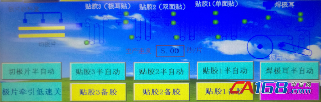

主要工艺过程为:自动放卷---焊前纠偏---送极耳---焊极耳---贴胶1---贴胶2---贴胶3(极耳贴)---纠偏---切片或收卷。

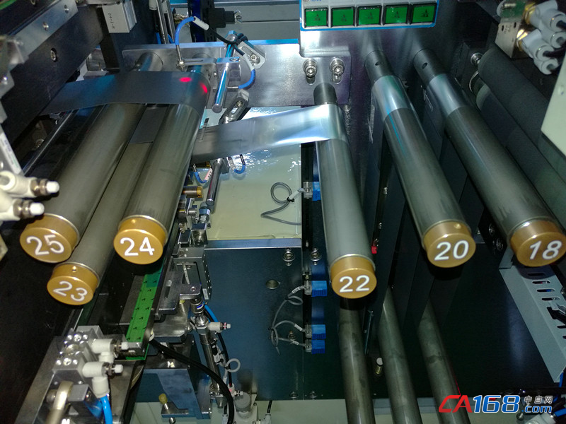

1.自动放卷:系统通过电位器输出模拟量转换为速度控制,前方牵引速度增快则储料区摆杆角度变大,电位器输出模拟量速度变大同步调节,慢则随之慢,保持同步,从而实现自动放卷控制。

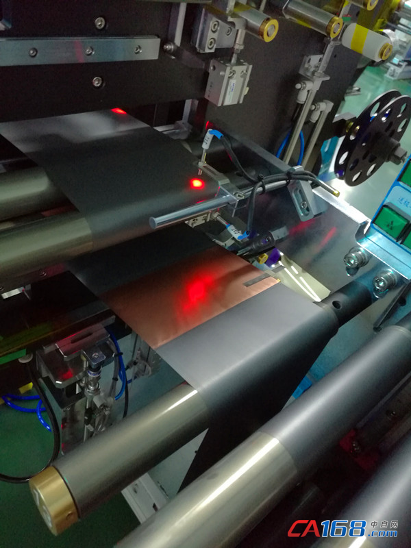

2.牵引胶贴:位置控制,光电扫描极片表面上升沿信号,给到PLC,中断触发,一定数量的脉冲给到伺服定长运行。
3.自动纠偏:纠偏传感器输出模拟量速度控制,通过测量极片进入感应区域的位置采样变化来输出信号,系统再用这个变化的信号来控制伺服带动整个机构不断左右调整来料位置,从而实现自动纠偏。
4.自动收卷:电位器输出模拟量速度控制,来料牵引速度增快则储料区摆杆角度变大,电位器输出模拟量速度变大,慢则随之慢,从而实现自动收卷控制。必须注意收卷表面张力要调整合适,否则容易造成直径大了收不紧,或两边松紧不一爆边现象。

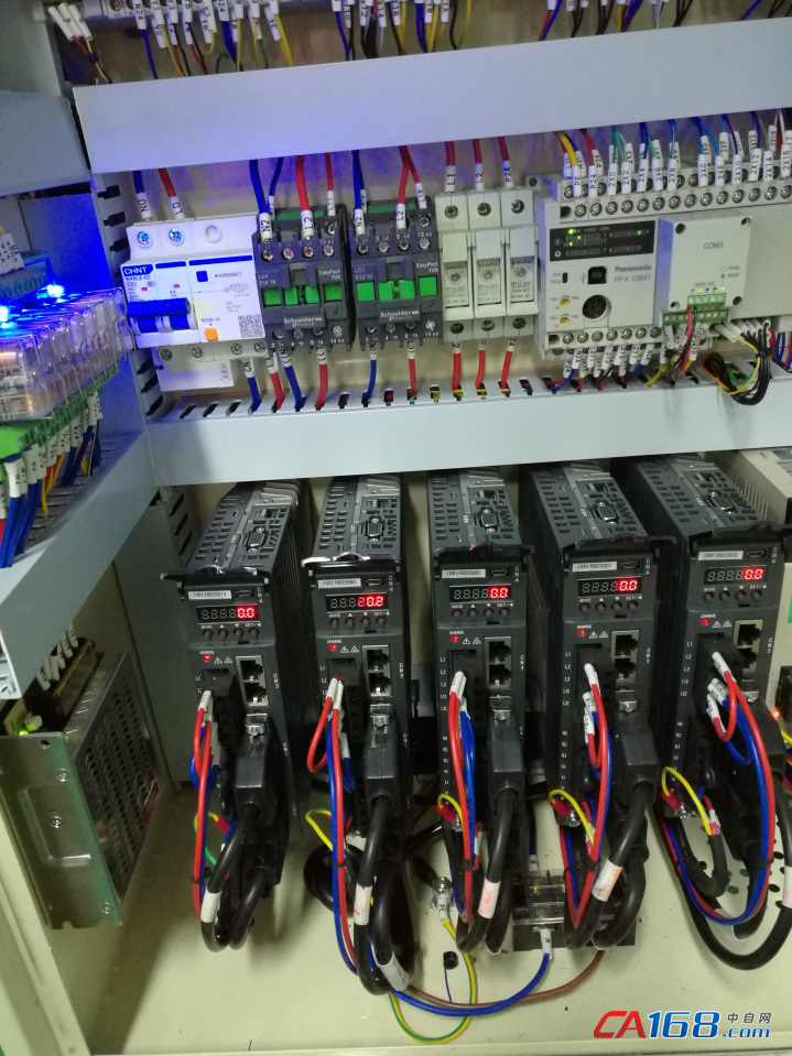

英威腾采用了PLC内置定位+伺服中断定位的控制技术, 充分结合了DA200系列高性能伺服动态响应快、定位精确、整定时间短、自适应、运行平稳的优点,中断定位响应时间为0.05ms,无需降速运行,不再需要减速传感器,降低用户机械投入成本,提升制造工艺和效益。
伺服控制器
SV-DA200-0R7-2-E0
SV-ML08-0R7G-2-1A0-1000
SV-DA200-0R7-2-E0
SV-MH08-0R7G-2-1A0-1000
SV-DA200-0R4-2-E0
SV-ML06-0R4G-2-1A0-1000
SV-DA200-0R1-2-E0
SV-ML04-0R1G-2-1A0-3000
、 英威腾伺服突出优势
