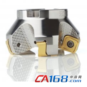

 上海, 2019 年 02 月 -  山高全新的 Double Quattromill® 双面快豹 14
面铣刀使配备低功率机床的车间实现最高的面铣加工性能。该面铣刀采用带 8 个切削刃的双面刀片
,不仅有助于提升成本效益,而且还可以在粗加工、半精加工和精加工中实现更大的切削深度。山
高 Double Quattromill® 双面快豹 14 是 Double Quattromill® 双面快豹 22
的较小尺寸版本,后者适用于具有更高功率和扭矩能力的大型机床。
双面快豹 14 提供 45° 和 68° 主偏角版本,切削深度分别为 6mm (0.236”) 和 8mm (0.315”)。45° 主偏角形式非
常适用于夹持力不足或不稳定工况,可以提供更佳的切屑薄化效果和更大的进给量。在刀片具有相同大小的内
切圆 (I.C.) 的情况下,68° 主偏角形式可比 45° 主偏角形式提供更大的切削深度,同时具有更佳的间隙,以避开
侧壁或零件夹具。与标准立装型面铣刀上的刀片不同,双面快豹 14
可以提供非常轻快的切削,不仅降低了切削力和机床功耗,而且还延长了刀具寿命。
双面快豹 14 刀体提供固定齿座和刀夹类型、标准齿距和密齿齿距以及公制和英制版本。此外,山高双面快豹
14 刀体排屑槽表面上采用了新型鱼鳞纹设计,以获得更佳的切屑控制和排屑效果以及卓越的耐用性。
双面快豹 14 提供三种刀片系列,分别具有不同的切削刃和材质等级选项。ME10
槽型适用于切削粘性材料,例如钛合金和不锈钢。M10 槽型包括锋利的切削刃和小型倒棱以降低切削力,因
此可在低功率水平下发挥出色性能,适用于切削粘性材料、某些工具钢和超级合金。第三种槽型是
