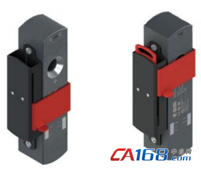

LKS 锁定装置
适用于NS系列安全开关, 可防止防护装置意外关闭
产品特点及优势:
产品特点及优势:
纯金属制成,经久耐用;
安装方便,新款LK S 锁定装置仅需两个螺钉即可横向与 NS
开关上的孔进行连接,无需任何辅助板或支架;
双重安全,除了机械护罩关闭钥匙孔之外,护罩还起到屏蔽 NS 开关上的 RFID
接收器的作用,从而确保提供额外保护,防止意外关闭防护装置和不合时宜地重启机器;

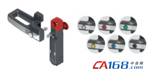

与新款 P-KUBE Krome 安全手柄兼容新款P-KUBE Krome安全手柄,带不同指示灯的安全把手
该产品在纽伦堡举行的2018年德国纽伦堡工业自动化展会交易会上已精彩亮相,为机械制造商和集成商提供
了集成创新解决方案。
产品特点及优势:
可以安装于具有相同代码的产品,而无需额外的适配器适应于铰链门和滑动门,支持左右开启;
集成到手柄的发光控制按钮,具有呼叫、打开、重置和其它功能;
可以使同一手柄点亮成绿色、黄色、红色、蓝色、白色、紫色或淡蓝色,以便根据当地告警颜色习惯
显示防护状态;
在手柄中,可以集成弹簧自复位按钮(1个常开触点)。这可以通过其专用的内部 LED
照亮,从而允许与机器交互;
现代化的人体工程学设计-完全隐藏式附件和布线、以及结合用亚银色和发光白色饰面定制把手前部,
提高防护美感。

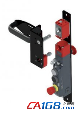

P-KUBE超级安全手柄,双定位销
产品特点及优势:
P-KUBE 超级安全手柄是 P-KUBE 系列的新产品。设计用于安装在特别苛刻的工作环境中(例如:轧
钢厂、铸造厂、炼钢厂),并以双定位销为特征,特别适用于显著未对准的较重的门;
该手柄与采用 RFID 技术的 NG 系列安全锁定开关兼容,提供增加的锁定驱动器保持力(高达9750
N)以及具有 RFID 技术和高编码水平的驱动器,以防止篡改;
配有一个集成的锁定装置,可以装上挂锁,以防止意外的防护关闭。

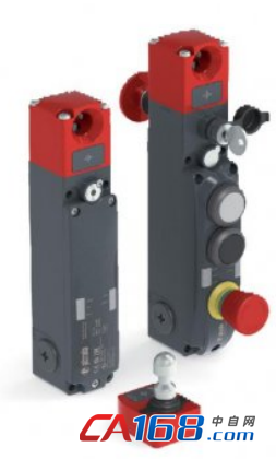

NG系列开关更新,”模式3”驱动序列和I3复位输入
产品特点及优势:
采用RFID 技术的 NG 系列安全锁定开关已经过硬件和固件更新,为该系列提供了先前仅在 NS
系列中才有的高级功能;
在模式3配置中,当驱动器插入并锁定时,第一个安全输出有效;插入致动器时,第二个安全输出有效
,此模式允许您将一个器件用于两个独立的单通道电路,且结合了已有的模式1和模式2的功能;
通过输入 I3,除驱动器重新编程外,您现在可以将外部故障引起的某些错误状态复位,例如,安全输
出短路或过载,安全输出和电源电压之间的短路,或设备与锁定驱动器之间的过度错位。
