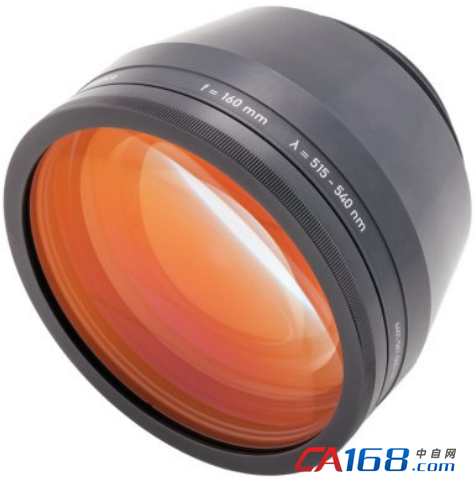

ExcelitasTechnologies ® )近期推出了新的F-Theta-Ronar 160mm透镜,它在波长为515nm-540nm和1030nm-
1080nm时焦距分别为160mm和163mm。该透镜很适用于激光材料加工行业,例如用于3D打印、焊接和切割
等应用的能量存储和增材制造。
与其他Qioptiq吸收率低的F-Theta镜头一样,全新的F-Theta-Ronar 160mm透镜具有最短焦距。160mm透镜的
入射光圈高达10/14mm,163mm透镜的入射光圈为14/20mm,非常适用于精度更高及光斑尺寸更小的高功率
应用。其高端的角度校正镀膜还可减少热焦移位,并为扫描场提供恒定传输。
F-Theta-Ronar
160mm专为扫描区域及波长范围分别为91x91mm²和515nm-540nm(绿色光谱),以及85x85mm²
和1030nm-1080nm(红外光谱)的应用而设计。其完整的熔融石英设计针对入射光圈为10/14mm的绿色光谱
和14/20mm的红外光谱进行了优化,因此光斑尺寸为12至23μ m。其镜头还含有可替换的保护玻璃。
